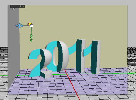

У меня в Photoshop CS5 исчез этот 3D инструмент
Как теперь его вернуть!? И возможно ли это!?

Преогромное СПАСИБО, но я не о том...
Не знаю точного названия, но именно на самом изображении его нет, когда работаешь с любыми 3D инструментами... А раньше было ведь... Там же его есть картинка...

Благодарю, Иринка! У меня вот чего нет, по стрелке:
Скриншот:

Нашла - я выделила цветом, что надо сделать:
Отображение или скрытие 3D-оси
Выберите «Вид» > «Показать» > «3D-ось». ("Просмотр>Показать>Ось 3D")
Сворачивание, восстановление, изменение размера 3D-оси
Поместите указатель над 3D-осью для отображения панели управления.
Выполните одно из следующих действий.
Чтобы переместить 3D-ось, перетащите панель управления.
Чтобы свернуть ось, щелкните значок сворачивания.
Чтобы восстановить нормальный размер оси, щелкните свернутую ось.
Чтобы изменить размер, перетащите значок масштаба.

Сердечно БЛАГОДАРЮ, Иринка!!!
У меня ноутбук и система Windows 7. Оказывается у меня всё время это выскакивало:
Я свой Photoshop CS5 запустила от имени администратора... В процессе работы я выбрала один из 3D-инструментов... И ВЫШЛО, наконец-то, там есть 3D- ОСИ:
